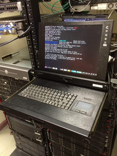

이미지를 삽입하기 전에는 괜찮았는데, 이미지 삽입하고나서 발행(Publishing)을 했더니,
Is not supported image types. View 라는 메시지가 이미지 갯수마다 하나씩 나오네요. 그림은 별거 없고 대충 이런 형태입니다.
웹뷰어로 보면 이상없지만, PDF로 내려받으면 이미지 위치에 해당하는 곳에 UNSUPPORTED IMAGE라고 나와있구요.

해당 이미지를 외부 링크로 처리한 것인가요? 아니면 쓰리래빗츠 북 서버에 업로드하신 건가요? 올려주신 이미지로 PDF를 만들었을 때는 이상한 점은 찾을 수 없었습니다.
외부링크는 아닙니다. 북 서버로 업로드를 했구요, 혹시 그림이 페이지가 넘어가는 부분에 걸치게 되는데 이점은 상관이 없는 건가요?
네 상관없습니다.
